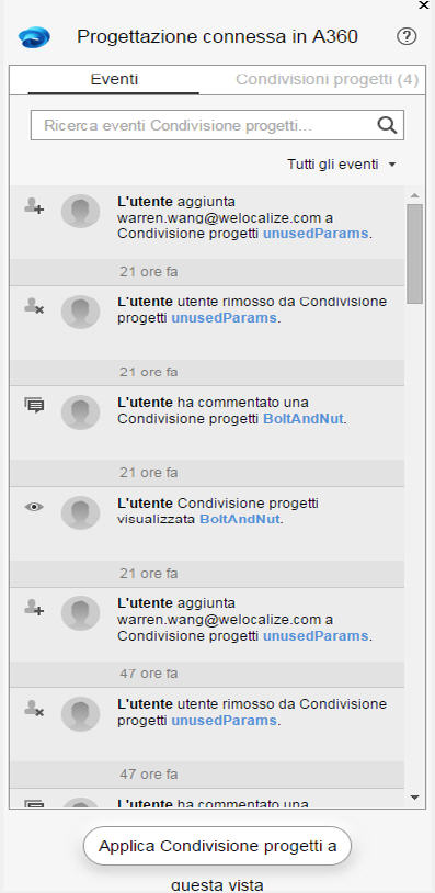

viene visualizzato in un file di parti o di assiemi nell'angolo in basso a destra della finestra grafica.

Una condivisione di progetti è una copia visualizzabile 3D di sola lettura della vista del modello 3D che è stata aperta durante la creazione della condivisione dei progetti.
La condivisione di progetti è accessibile da Inventor 2016 R3, Inventor 2017 e da A360 Drive del proprietario e del collaboratore. Nella cartella CONDIVISI CON L'UTENTE CORRENTE in A360 Drive vengono visualizzati i collegamenti a tutte le condivisioni di progetti che vengono condivise con l'utente. Nella cartella DI PROPRIETÀ DELL'UTENTE CORRENTE sono contenute tutte le condivisioni di progetti di proprietà dell'utente in una cartella denominata Condivisioni di progetti di Inventor.
