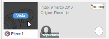

    • Scheda condivisione di progetti: posizionare il puntatore del mouse sulla miniatura e fare clic su Vista.
    Le condivisioni di progetti vengono visualizzate nella finestra di visualizzazione all'interno di Inventor (Inventor 2017) o in una finestra del browser (Inventor 2016R3).
