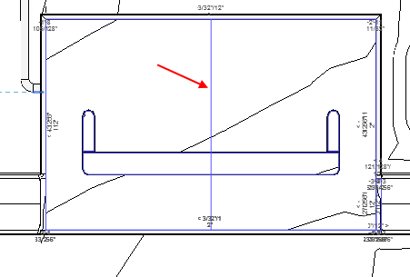

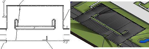

Linee di discontinuità
Dopo la creazione di un'area di parcheggio, utilizzare lo strumento Modify Parking Lot (Modifica area di parcheggio) per accedere allo strumento Add Breakline (Aggiungi linea di discontinuità). Utilizzare le linee di discontinuità per creare interruzioni sulla superficie dell'area di parcheggio per consentire la definizione di punti elevati o ribassati, piani di pendenza e bacini di raccolta. È possibile aggiungere linee di discontinuità ad una quota altimetrica relativa dalla superficie dell'area di parcheggio corrente, ad una quota altimetrica costante o in base alla pendenza.
