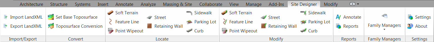

Site Designer를 설치할 때 Site Designer 탭은 수정 탭 전에 Revit 리본에 표시됩니다.
Locate 패널에서 사용할 수 있는 도구는 Modify 패널의 도구와 동일한 이름을 가집니다. 이들 도구를 다음과 같이 사용할 수 있습니다.
Site Designer 도구를 다음과 같이 사용할 수 있습니다.
- Import LandXML. AutoCAD Civil 3D의 LandXML 파일을 사용하여 Site Designer를 사용하여 수정할 지형면을 작성합니다.
- Export LandXML. Revit 모델에서 대지 설계를 완료한 후, 이를 LandXML 형식으로 내보내면 향후 개발을 위해 이것을 AutoCAD Civil 3D로 가져올 수 있습니다.
- Set Base Toposurface. Revit 모델에서 Site Designer가 조작하는 기준 지형면으로 사용할 기존 지형면을 선택합니다.
- Toposurface Conversion. 매스를 Site Designer에서 사용할 지형면으로 변환합니다.
- Soft Terrain. 마스터 계획(표면에 경사를 지정하여), 건물 패드, 터파기 폭, 배수로, 저습지 및 기타 피쳐를 작성하거나 수정합니다.
- Feature Line. 지형면의 등고선, 선 및 모서리를 작성하거나 수정합니다.
- Point Wipeout. 점을 제거하여 지형을 평탄하게 할 지형면 영역을 작성하거나 수정합니다.
- Street. 연관된 거터, 연석 및 대로 지우기 영역을 포함하여 거리를 작성하거나 수정합니다.
- Retaining Wall. 옹벽 및 조경 벽을 작성하거나 수정합니다.
- Sidewalk. 인도를 작성하거나 수정합니다.
- Parking Lot. 주차장을 작성하거나 수정합니다. 주차장을 수정할 때 경사, 집수구 및 경사 평면을 지정할 수 있습니다.
- Curb. 연석 및 주차장 교통섬을 작성하거나 수정합니다.
- Annotate. 뷰에 주석을 달아 대지 요소의 경사 및 고도를 나타냅니다.
- Reports. 대지의 옹벽, 거리, 연석, 인도 및 주차장에 대한 전체 표면적, 전체 체적, 기준 체적 및 하위 기준 체적을 계산합니다.
- Family Managers. Site Designer가 대지 요소를 작성하기 위해 사용하는 패밀리 유형을 사용자화합니다.
- Settings. Site Designer에 대한 기본 값을 정의하고 옵션을 설정합니다.
- About. Site Designer의 설치된 버전을 식별합니다.
