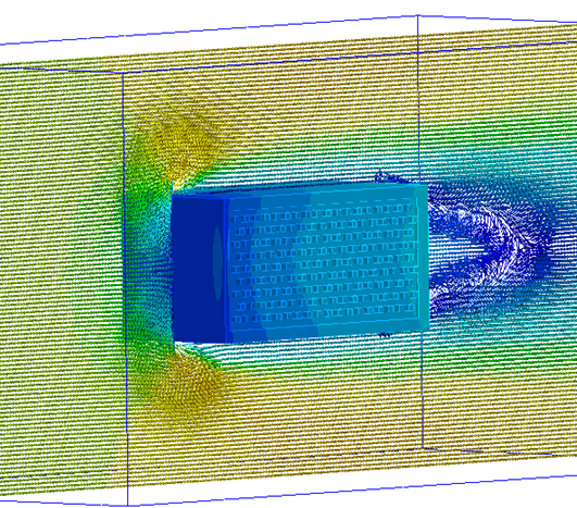

일부 적용 분야에서 강제 냉각 기능이 있는 장치는 상당한 외부 냉각 효과의 영향을 받습니다. 장치 내부에 장착된 팬은 구성요소를 냉각시키지만, 장치 주위의 고속(비압축성) 흐름은 엔클로저 외부의 열을 대류시킵니다. 기타 강제 냉각 적용 분야에서 이러한 효과는 무시되거나 필름 계수 경계 조건으로 시뮬레이션됩니다. 이 적용 분야에서 엔클로저 외부로부터의 열 전송은 장치 주위의 공기 체적으로 모델링됩니다.

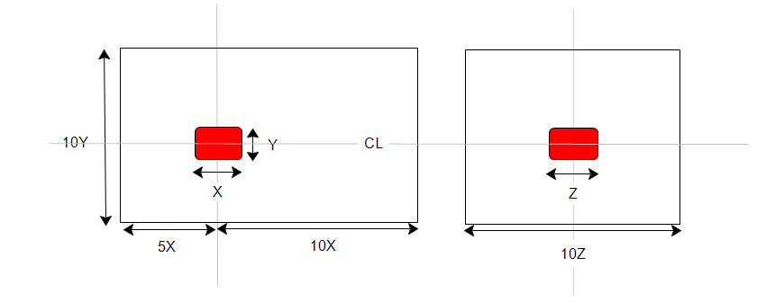

장치 주변의 체적을 구성해야 합니다. 경우에 따라 주변 체적은 물리적 구조(예: 풍동)입니다. 다른 경우에는 장치가 매우 큰 룸 또는 개방된 환경에 있습니다.
- 외부 체적 도구를 사용하여 CAD 모형 또는 Autodesk® CFD에서 이 체적을 추가합니다.
- 장치가 풍동에 있는 경우 풍동과 동일한 치수를 사용합니다.
- 풍동 크기가 장치보다 5배 크거나 장치가 물리적 경계에서 멀리 떨어져 있는 경우 다음 엔클로저 크기를 사용합니다.

유동 분포
구성요소 온도
일반 정보를 확인하려면 결과 시각화 도구의 광범위한 집합을 사용하여 흐름 및 열 결과를 추출합니다.
