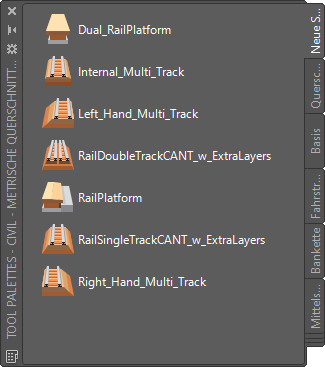

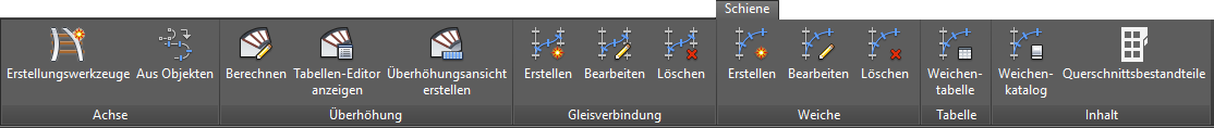

Klicken Sie auf der Multifunktionsleisten-Registerkarte Schiene auf Querschnittsbestandteile
, um die Werkzeugpalette Neue Schiene zu öffnen.
Weitere Informationen finden Sie unter Neue Schienen-Querschnittsbestandteile.

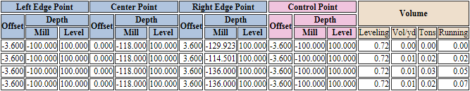

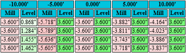

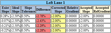

| Stylesheet | Funktionen | Beispiel |
| Report Rehab-All - with color.xsl |
| AL DOT Cross Slope.xsl |
| Mill and Level - with color.xsl |
| AL DOT Mill and Level.xsl |
Weitere Informationen zum Auswählen dieser Stylesheets finden Sie unter So generieren Sie Berichte für Straßenerneuerungs-3D-Profilkörper.

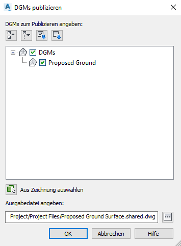

Wählen Sie die zu publizierenden DGMs aus, und geben Sie einen Speicherort in einem BIM 360-Projekte an.
Weitere Informationen finden Sie unter So publizieren Sie DGMs für das Referenzieren in einem Autodesk Revit-Modell in Autodesk BIM 360.

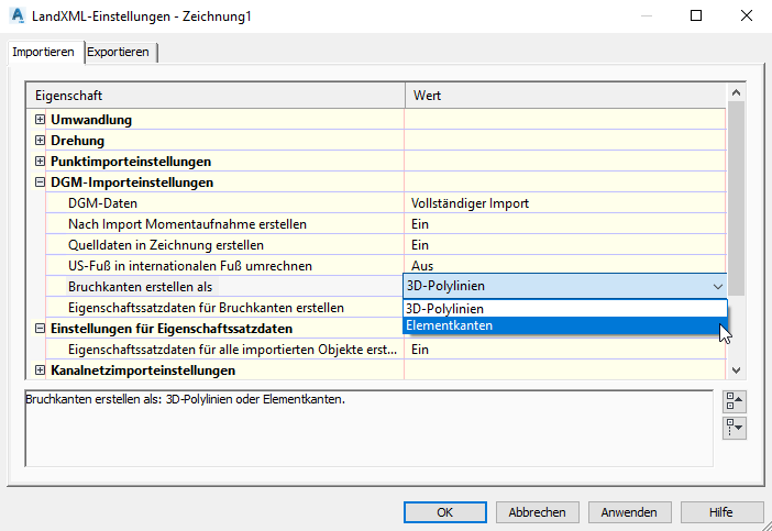

Weitere Informationen zum Importieren und Exportieren von LandXML finden Sie unter So importieren Sie LandXML-Zeichnungsdaten und So exportieren Sie Zeichnungsdaten in LandXML.
Weitere Informationen finden Sie unter Registerkarte Importieren (Dialogfeld LandXML-Einstellungen).
Weitere Informationen finden Sie unter So importieren Sie LandXML-Zeichnungsdaten und Registerkarte Importieren (Dialogfeld LandXML-Einstellungen).
