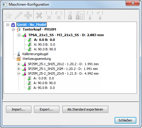

Verwalten einer CNC/DCC-gesteuerten KMM mithilfe eines Geräte- oder I++ ClientTool-Protokolls
Im Dialogfeld Maschinen-Konfiguration werden Konfigurations- und Kalibrierungsdetails des Messgeräts angezeigt, für die PowerInspect aktuell konfiguriert ist. Zum Beispiel:
Setzen Sie die Symbolleiste und die erweiterbaren Bereiche des Dialogs ein, um:

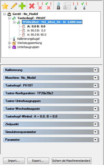

Verwalten einer manuellen KMM mithilfe des Geräte- oder I++ ClientTool-Protokolls
Im Dialogfeld Maschinen-Konfiguration werden Konfigurations- und Kalibrierungsdetails des Messgeräts angezeigt, für die PowerInspect aktuell konfiguriert ist. Beispiel

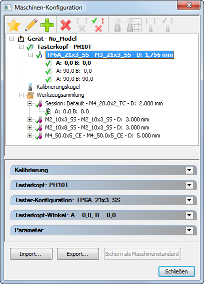

Verwalten einer KMM mithilfe der I++ Taster-Datenbank
Wenn PowerInspect nicht mit dem Messgerät verbunden ist, werden in dem Dialogfeld keine Informationen angezeigt, da die Details des Messgeräts auf dem I++ Server gespeichert sind.
Wenn PowerInspect mit dem Messgerät verbunden ist, werden in dem Dialogfeld die Informationen angezeigt, die auf dem I++ Server festgelegt wurden, und der Kalibrierstatus der Tasterpositionen wird angezeigt, indem eine (kalibriert) oder (nicht kalibriert) Markierung für jedes Element in der Liste verwendet wird.
