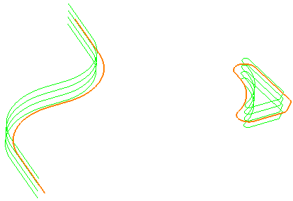

Utilice la estrategia de Perfilado de curvas 2D para crear una trayectoria de mecanizado de 2D seguida de una o más curvas en una única altura Z.
Para crear una trayectoria de curva de 2D:
- Construya las curvas que desee mecanizar.
- Asigne las propiedades de mecanizado a las curvas.
- Cree la trayectoria.
