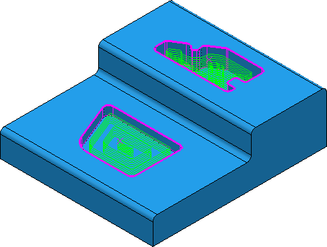

Utilizzare la strategia Sgrossatura feature tasca per rimuovere in modo efficiente grossi volumi di materiale per le singole feature tasca, utilizzando una strategia. Questa strategia permette di lavorare più tasche a diversi livelli Z.
Sono presenti diverse pagine associate alla strategia Sgrossatura feature tasca:
