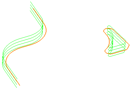

Usare la strategia Profilatura curva 2D per creare un semplice percorso utensile di lavorazione 2D a seguito di una o più curve ad una singola altezza Z.
Per creare un percorso utensile curva 2D:
- Costruire le curve che si vogliono lavorare.
- Assegnare le proprietà di lavorazione alle curve.
- Generare il percorso utensile.
