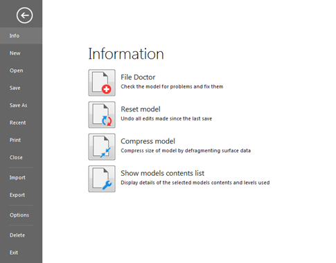

La Vista Backstage copre lo schermo di PowerShape quando si seleziona la scheda File nella barra multifunzione:
Selezionare una delle opzioni sulla sinistra per visualizzare la pagina della vista Backstage pertinente, oppure aprire una finestra di dialogo:
- Informazioni - Visualizza opzioni per accedere al File Doctor, la finestra di dialogo Proprietà file, e per ripristinare o comprimere il modello.
