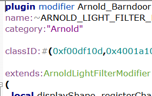

スクリプト化されたプラグイン:

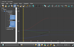

トラック ビュー:
  • トラック ビューTrackView 用の新しいフィルタ フラグ(#activeLayer および #unlockedTracks)があります。 フラグをテストするための新しいメソッド testFilter() が追加されました。
  • Mixin インタフェース trackviews.current.ui で、ローカライズされていないツールバー名を取得する getToolbarObjectName メソッドが公開されるようになりました。getToolbarName メソッドは対照的に、ローカライズされた文字列を返します。

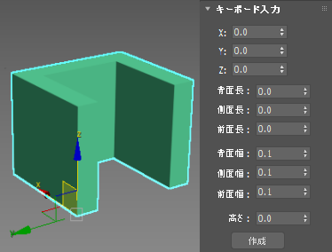

ジオメトリ オブジェクトの入力プロパティ:
  • 複数のジオメトリ オブジェクトの[キーボード入力](Keyboard Entry)プロパティが公開されるようになりました。 これらのプロパティは BoxC_ExtChamferBoxChamferCylConeCylinderL_ExtPrismPyramidSphereTeapotTorus、 および Tube で使用できるようになりました。
  • C_Ext および L_Ext で、メッシュが中央から作成されたかのようにメッシュのオフセットをコントロールする .CenterCreate プロパティも定義されるようになりました。
