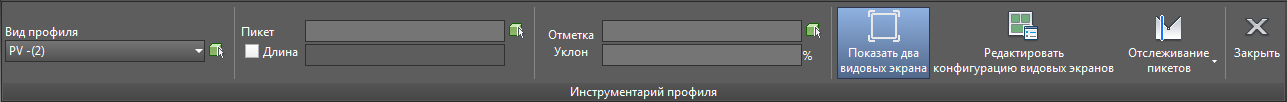

- С помощью новой прозрачной команды «Инструментарий профиля» можно создавать геометрию профиля на основе известных параметров. С помощью доступных параметров можно задать значения пикета и отметки, пикета и уклона, отметки и уклона либо длины и уклона. Дополнительные сведения приведены в разделе Прозрачная команда «Инструментарий профиля».

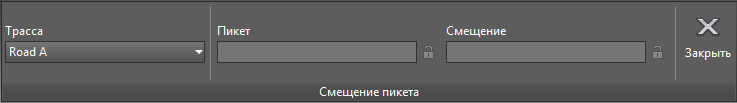

- С помощью обновленной прозрачной команды «Смещение пикета» можно вводить и блокировать значения пикета и смещения, а также указывать различные трассы. Дополнительные сведения приведены в разделе Прозрачное использование пикета и смещения для определения местоположения точки.

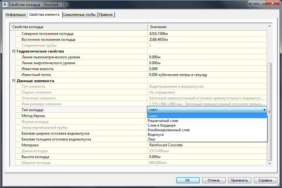

- Назначьте свойства колодцам, которые могут использоваться командой «Анализ гравиметрических сетей» для расчета дренажа. На вкладке «Свойства элемента» в диалоговом окне «Свойства колодца» можно вместо типа колодца <нет> задать значение «Люк», «Водовыпуск» или «Водоприемник».
Свойство «Тип колодца» также управляет отображением других свойств в диалоговом окне. Например, если выбран тип «Водоприемник», станут доступны свойство «Сведения о водосборном лотке» и размеры водоприемника.
После назначения данных колодцу с помощью указанных свойств элементы трубопровода получат данные для расчета производительности водоприемника с помощью команды «Анализ гравиметрических сетей». Подробную информацию см. в разделе Вкладка «Свойства элемента» (диалоговое окно «Свойства колодца»).

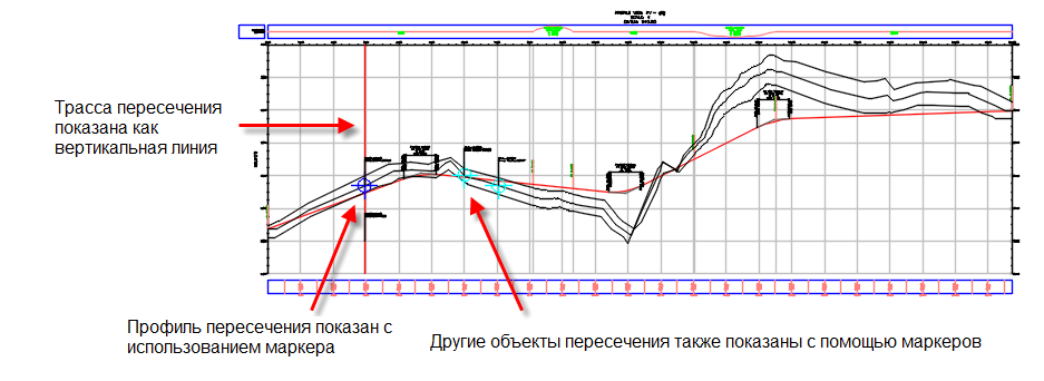

- Добавление объектов пересечений к видам профилей позволяет указать, в каких местах линейные объекты пересекают профиль относительно родительской трассы. В качестве объектов пересечений на виде профиля можно отображать трассы, профили, характерные линии, фигуры съемки и 3D-полилинии.
Дополнительные сведения приведены в разделе Добавление объектов пересечений на виды профилей.
