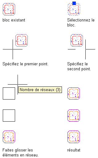

. Le nombre d'objets ajoutés au réseau s'affiche dans l'info-bulle face à l'option Nombre de réseaux.
Mise en réseau d'un bloc
Dans le cas d'un réseau polaire, vous pouvez également spécifier deux points permettant d'établir l'angle du réseau, entrer une valeur pour le décalage de la distance entre le dessin au trait ou l'objet, puis appuyer sur la touche Entrée.
