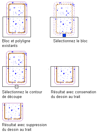

Cette procédure permet de découper un dessin au trait ou un objet reposant sur un profil afin d'obtenir une aire plus petite, avec un contour que vous définissez. Vous pouvez découper des hachures, des lignes, des polylignes, des arcs, des cercles, des polygones AEC, des extrusions de masses élémentaires, des espaces ou des blocs. Ni le dessin au trait à découper ni le dessin au trait qui définit le nouveau contour ne doivent posséder des contours fermés. Par exemple, vous pouvez utiliser une polyligne en V pour découper un cercle ou un cercle pour découper une polyligne en V. Une fois l'option Découper activée, vous pouvez également spécifier les deux angles d'un rectangle pour découper le dessin au trait ou les objets.
. L'ensemble du dessin au trait sélectionné en premier à l'extérieur du contour de découpe est effacé. Si vous choisissez d'effacer le contour de découpe, les contours sont retracés pour toutes les entités à contour fermé à l'intérieur de la zone de découpe. En revanche, les objets à contour ouvert qui ont été découpés restent ouverts.
Découpe d'un bloc avec une polyligne
