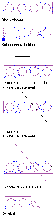

Cette procédure permet d'ajuster des hachures, des lignes, des polylignes, des arcs, des cercles, des polygones AEC, des extrusions de masses élémentaires, des espaces ou tout contenu basé sur un bloc (y compris les composants de détail) constitué de ce type de dessin au trait ou d'objet.
. Trouver La ligne d'ajustement change de couleur une fois le second point sélectionné, de même que l'ensemble du dessin au trait (à l'exception des hachures) du côté de la ligne d'ajustement sur lequel le curseur se trouve.
L'ensemble du dessin au trait du côté sélectionné de la ligne d'ajustement est supprimé et les contours des polylignes fermées, de l'autre côté, sont retracés le long de la ligne d'ajustement.
Ajustement d'un bloc
