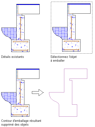

Cette procédure permet de créer automatiquement un profil ou contour d'emballage autour d'un jeu d'entités de dessin au trait contiguës, y compris des objets architecturaux. Le résultat visuel de la procédure est comparable à celui de la fusion d'entités, mais dans ce cas, le contour créé est une entité sélectionnable indépendamment. Contrairement aux autres outils de dessin au trait AEC, l'outil d'emballage est accessible depuis la palette d'outils générale. La commande AECLINEWORKSHRINKWRAP appelée par l'outil est englobée dans une commande DesignCenter pour accommoder l'identification de calque. Ainsi, les polylignes d'emballage créées à l'aide de cet outil sont automatiquement placées sur un calque spécifié par l'identificateur de calque associé).
Tous les objets inclus dans l'emballage restent sélectionnés. Vous pouvez maintenant sélectionner et déplacer le profil d'emballage indépendamment du dessin au trait qu'il comprend.
