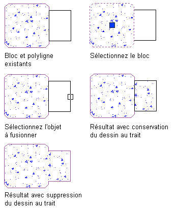

Cette procédure permet de fusionner des polylignes fermées, des cercles, des hachures, des polygones AEC, des extrusions de masses élémentaires, des espaces ou des blocs contigus avec une entité de dessin au trait ou un objet à contour fermé.
. L'ensemble du dessin au trait ou des objets sélectionnés est fusionné en une seule entité correspondant au type que vous avez sélectionné en premier. Ainsi, si vous sélectionnez un polygone AEC à l'étape 1 et un objet espace à l'étape 3, l'entité obtenue est un polygone AEC.
Fusion d'une zone avec un bloc
