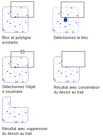

Soustraction d'une partie de bloc avec une polyligne existante

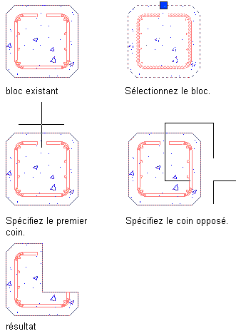

Soustraction d'une partie de bloc en spécifiant les angles d'un rectangle
