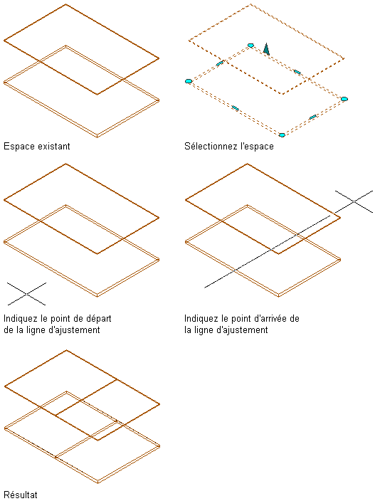

Cette procédure permet de diviser un dessin au trait, des polygones AEC, des extrusions de masses élémentaires, des espaces ou un bloc contenant ce type d'objet en plusieurs parties, définies par une ligne de division que vous tracez. Les parties situées de chaque côté de la ligne sont alors sélectionnables indépendamment. Si vous divisez un objet à contour fermé en deux à l'aide de cette option, les deux parties obtenues sont également fermées. Si vous divisez une polyligne en zigzag dans sa longueur, de nombreux segments sélectionnables sont créés.
. Vous pouvez également entrer la commande LINEWORKDIVIDE.
Les parties divisées du dessin au trait ou de l'objet de chaque côté de la ligne de division peuvent maintenant être sélectionnées. Notez que la ligne de division n'est plus visible une fois le second point sélectionné.
Division d'un objet espace
