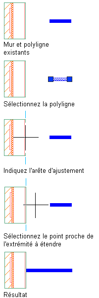

Cette procédure permet de prolonger précisément des lignes, des polylignes ouvertes ou des arcs jusqu'au bord implicite d'un segment droit ou en arc d'un objet ou jusqu'à l'extension implicite de ce segment.
. Le dessin au trait est prolongé jusqu'au bord. Si vous avez sélectionné plusieurs lignes, un clic sur l'une d'entre elles seulement permet de toutes les prolonger.
Prolongement d'un dessin au trait jusqu'au bord d'un mur
