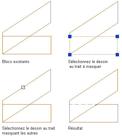

Cette procédure permet de masquer la zone d'un dessin au trait par rapport à un autre dessin au trait. Cette fonctionnalité est particulièrement utile si vous souhaitez indiquer qu'une entité se prolonge derrière ou sous une autre entité que vous voulez afficher au premier plan. Le dessin au trait masqué est placé sur le calque spécifié par l'identificateur de calque HIDDEN. Une fois l'option Masquer activée, vous pouvez également spécifier les deux angles d'un rectangle à utiliser.
. La zone masquée est délimitée par une ligne en pointillés. Vous pouvez la sélectionner (ou les segments qui la composent) indépendamment du dessin au trait dont elle faisait partie avant le masquage.
Masquage d'un dessin au trait avec un bloc
