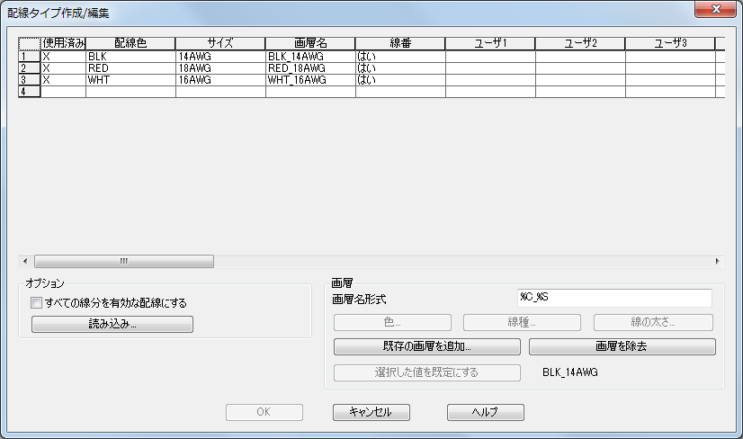

配線画層を管理する
配線タイプを作成したり、既存の配線タイプを編集するには、[配線タイプ作成/編集]ツールを使用します。 検索
既存の配線画層はグリッドに一覧表示されます。色およびサイズを編集するには、グリッドに色およびサイズを入力します。画層名を変更するには、画層名を右クリックし、[画層の名前を変更]を選択します。
配線画層を作成するには、空白の行に配線色と配線サイズを入力します。既定の画層名が入力されますが、必要に応じて画層名を変更できます。[線番なし]として定義した場合を除き、線番の処理中に線番がすべての画層に追加されます。このオプションは、単線図面などの場合に役立ちます。[色]、[線種]、および[線の太さ]を指定して、画層プロパティを定義します。
画層を変更して、配線画層でないようにするには、行をクリックし、[画層を除去]をクリックします。画層自体は図面に存在しますが、この画層上に描画した線分は配線と見なされなくなります。
配線画層は図面ごとに定義します。別の図面の配線画層をアクティブな図面に取り込むには、[読み込み]をクリックします。テンプレート図面に配線画層を定義することもできます。その場合、このテンプレートを使用して作成した図面には、事前定義された配線画層が含まれます。

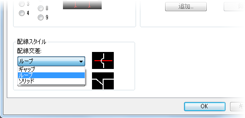

配線が別の配線と交差する場合、[図面プロパティ]ダイアログ ボックスの[スタイル]タブで定義したループまたはギャップを割り当てることができます。

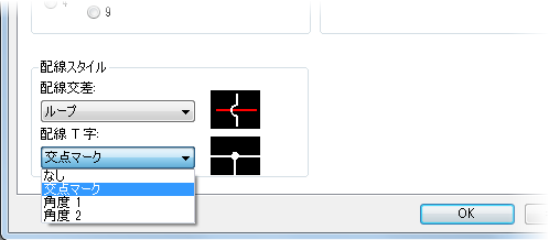

配線が別の配線で終了し、T 字接続を形成する場合、[図面プロパティ]ダイアログ ボックスの[スタイル]タブで定義した交点マークまたは角度付きティー マーカーが割り当てられます。

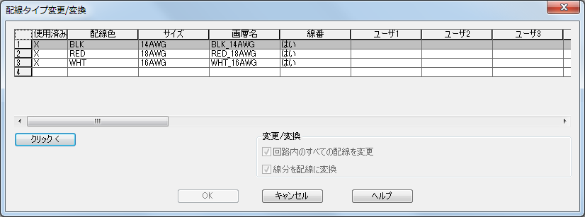

配線を別の配線画層に変更する
配線を別の画層に変更したり、線分を配線に変換するには、[配線タイプ変更/変換]コマンドを使用します。 検索

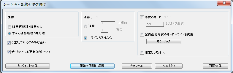

線番挿入
線番を挿入したり、既存の線番を更新するには、[線番]コマンドを使用します。 検索
図面のプロパティ設定が事前選択されていますが、これらの設定はオーバーライドすることができます。[確定]としてマークされている線番は、[線番]コマンドを使用するときに更新されません。線番を[確定]としてマークするには、[線番編集]コマンドを使用します。 検索
