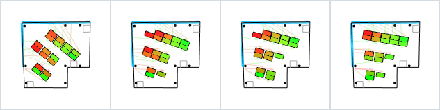

たとえば、次の図は、相反する目標を満たそうとするワークスペース レイアウトの成果です。最大の机の数と最大の景観を確保しています。

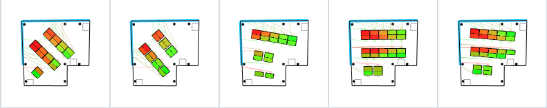

スタディが拘束されていない場合、非現実的で非実用的な結果が返される可能性があります。たとえば、机が 4 つしか配置されなかったり、机の列の間隔が 1 メートル(3 フィート)しかないなどです。拘束によって、特定の状況に合った設計の代替案がスタディで生成されます。
次の例は、拘束を設定しなかったために、ワークスペース レイアウトに机が 4 つしかない様子を示します。
