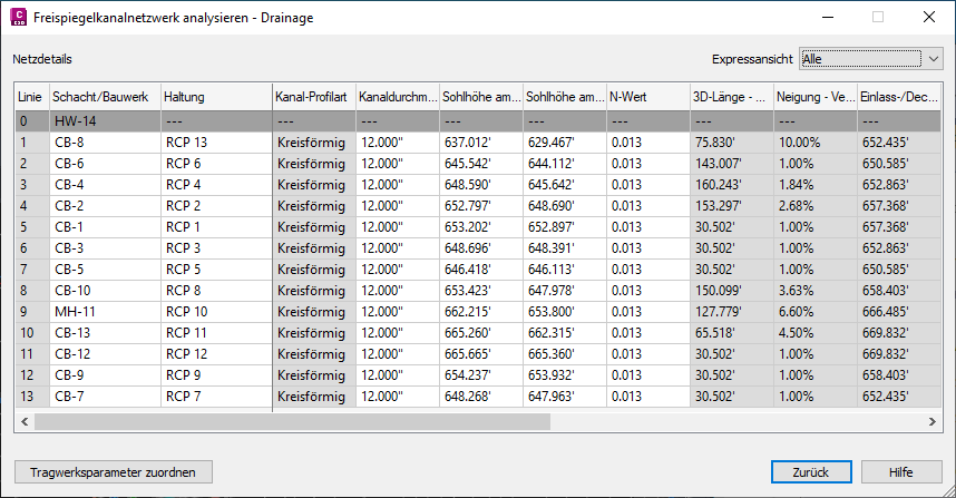

Datentabelle
Die Tabelle auf der Seite Netzdetails enthält die Daten, die für die Durchführung der ausgewählten Analysetypen erforderlich sind.
Wenn Sie eine Zulaufanalyse ausführen, werden zusätzliche Spalten angezeigt.
Wenn Sie auf eine Zeile klicken, wird die entsprechende Linie in der Zeichnung markiert. Sie können auf Befehle zum Zoomen, Schwenken und Auswählen einer Linie in der Zeichnung zugreifen, indem Sie mit der rechten Maustaste auf die Zeile klicken und einen Befehl im Kontextmenü auswählen. Durch Auswahl der Linie werden die Haltung und der Schacht/das Bauwerk ausgewählt.
Sie können die Anzeige von Spalten steuern, indem Sie die unten dargestellte Einstellung für Expressansicht ändern oder indem Sie mit der rechten Maustaste auf die Spaltenüberschrift in der Tabelle klicken, um das Kontextmenü einzublenden, und dann die Spalten auswählen, die angezeigt werden sollen.

Bearbeiten mehrerer Zeilen
Um mehrere Zeilen in einer Spalte zu bearbeiten, halten Sie bei der Auswahl der Zeilen die Strg- oder Umschalt-Taste gedrückt und halten Sie dann beim Klicken auf die Spalte die Umschalttaste gedrückt. Wenn mindestens eines der ausgewählten Elemente in einer Spalte nicht bearbeitbar ist (mit einem grauen Hintergrund gekennzeichnet), ist die Bearbeitung für mehrere Zeilen nicht aktiviert.
Wenn Sie mehrere Zeilen auswählen, werden alle entsprechenden Linien in der Zeichnung markiert.
Anmerkung: Ein Gedankenstrich (---) weist darauf hin, dass die Eigenschaft nicht zutrifft. Eine Eigenschaft in einer Zelle mit einem grauen Hintergrund kann nicht geändert werden.

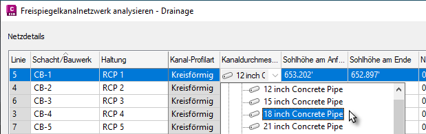

Die verfügbaren Haltungsgrößen in der Kanalnetz-Komponentenliste können aus einer Dropdown-Liste ausgewählt werden.
