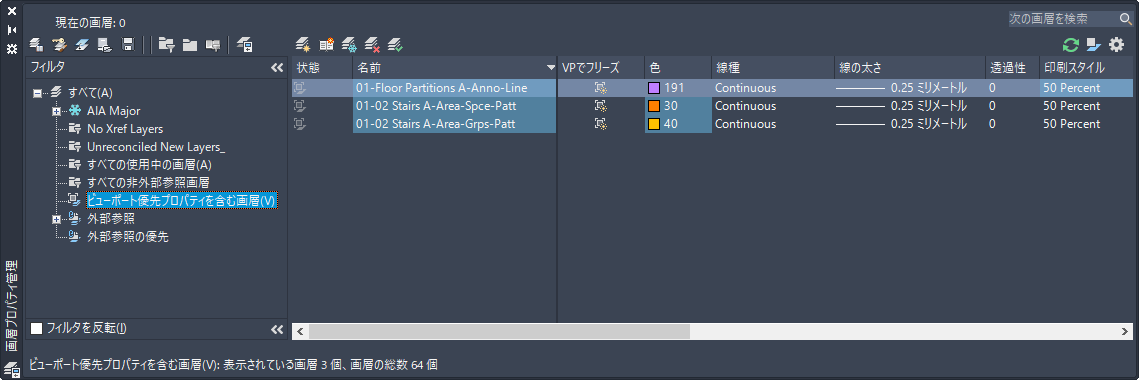

優先設定を含んでいるレイヤを識別する方法はいくつかあります。
[画層プロパティ管理]で識別する方法
- それぞれの優先設定とそれに対応する各グローバル プロパティ設定の背景色の表示。 既定では明るい青に設定されていますが、別の色に変更することもできます。
- レイヤの[状態]列の異なるアイコン表示(
- 優先設定を含んでいるレイヤの[状態]アイコンの上にカーソルを置くと、ツールチップに、プロパティの優先情報が表示されます。
- [ビューポート優先プロパティを含む画層]という定義済みフィルタがツリー ビューに表示され、その中にビューポートの優先設定を持つレイヤがすべて表示されます。
図面のワークスペースで識別する方法
- コマンド ラインで VPLAYEROVERRIDES と入力し、現在のビューポートにレイヤ プロパティの優先設定が含まれているかどうかを確認します。 VPLAYEROVERRIDES が 1 の場合は、ビューポートに優先設定が含まれています。
