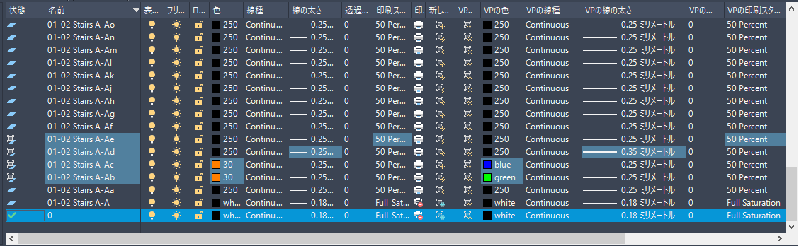

[画層プロパティ管理]でのビューポート レイヤの優先設定

をクリックして[画層プロパティ管理]を開きます。レイアウト ビューポートでは、次のビューポートの優先設定が使用できます。
ビューポート内で優先されるレイヤ値は、優先プロパティ、グローバル プロパティ、レイヤ名上で、異なる背景色(既定では明るい青)で表示されます。
