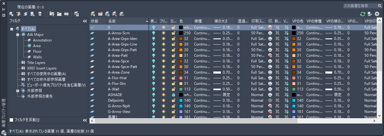

[画層プロパティ管理]を開くには
[画層プロパティ管理]を開くには、次の操作を実行します。[画層プロパティ管理]を開くと、現在の図面に含まれるすべてのレイヤが右ペインに、レイヤ グループが左ペインに表示されます。
