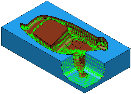

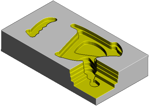

Это проще увидеть в симуляции ViewMill.
Если начать с траектории выборки:

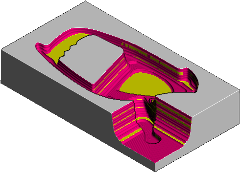

Траектория доработки выборки 3D модели, основанная на этой траектории выборки, дает:
