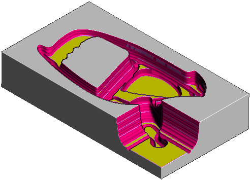

Dies ist bei einer ViewMill-Simulation einfacher zu erkennen.
Beginn mit einem Ausräumwerkzeugweg:

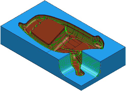

Ein Modell Restmaterial Profil-Ausräumwerkzeugweg, der auf diesem Ausräumwerkzeugweg basiert, ergibt:
