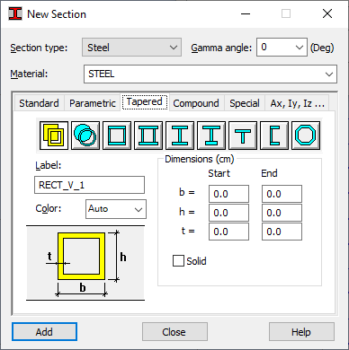

Sección variable
La ficha Sección variable del cuadro de diálogo Nueva sección permite definir o seleccionar las secciones variables creadas por un usuario.
Todas las opciones son similares a las de la ficha Paramétrico. La única diferencia es que la dimensión de la barra se proporciona tanto al principio como al final de esta.
Nota: Para una sección sólida redonda o rectangular, el espesor de la pared es T = 0.
