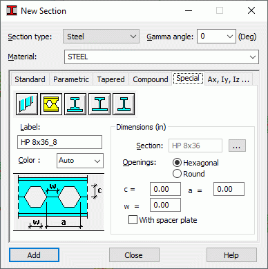

Sección especial
La ficha Especial define secciones especiales (secciones con alma ondulada, perfiles con huecos, secciones soldadas: SFB, IFBA e IFBB). Las imágenes siguientes muestran la ficha Especial en el cuadro de diálogo Nueva sección.
Puede definir los siguientes tipos de secciones especiales:
Nota: No todas las barras con secciones especiales están dimensionadas en los módulos de dimensionamiento de acero o aluminio. Las barras con alma ondulada y las barras con huecos solo se pueden dimensionar de acuerdo con la norma de acero polaca. Las barras soldadas SFB, IFBA e IFBB no se pueden dimensionar en Robot.
