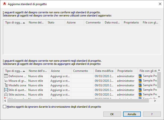

  4. Fare clic con il pulsante destro del mouse e scegliere Aggiorna standard da disegno. È possibile selezionare più oggetti.
    Lo stile o l'impostazione di visualizzazione selezionata viene elencata nel riquadro superiore.
  5. Per aggiornare uno standard di progetto da uno stile o da un'impostazione di visualizzazione del disegno di progetto, selezionare Aggiorna standard di progetto dall'elenco a discesa Azione dello stile o dell'impostazione di visualizzazione desiderata.
  6. Se non si desidera aggiornare lo standard di progetto con lo stile o l'impostazione di visualizzazione del disegno di progetto, scegliere Non aggiornare standard di progetto dall'elenco a discesa Azione dello stile o dell'impostazione di visualizzazione desiderata.
    In questo modo la versione dello standard di progetto non verrà sovrascritta da quella del disegno di progetto. Alla successiva sincronizzazione del disegno di progetto, lo stile o l'impostazione di visualizzazione non risulterà sincronizzata con gli standard di progetto.
  7. Per ignorare sempre la versione non sincronizzata dello stile o dell'impostazione di visualizzazione, scegliere Ignora sempre dall'elenco a discesa Azione.
    In questo caso, lo stile o l'impostazione di visualizzazione non verrà più visualizzata nei successivi aggiornamenti, a meno che non si selezioni l'opzione Mostra oggetti da ignorare durante la sincronizzazione degli standard di progetto o non si rimuova il flag Ignora dallo stile o dall'impostazione di visualizzazione in Gestione stili o in Gestione visualizzazioni.
  8. Fare clic su OK.
  9. In Gestione stili o Gestione visualizzazioni fare clic su OK o su Applica.
  10. Fare clic su Sì per salvare il disegno con gli standard di progetto aggiornato.
