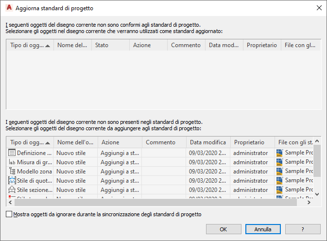

  4. Selezionare il nuovo stile o la nuova impostazione di visualizzazione, fare clic con il pulsante destro del mouse e scegliere Aggiorna standard da disegno.
    Nota: Per questa operazione è possibile selezionare più elementi.
    Il nuovo stile o la nuova impostazione di visualizzazione viene elencata nel riquadro inferiore, riservato agli stili e alle impostazioni di visualizzazione del disegno di progetto non presenti tra gli standard del progetto.
  5. Per aggiungere lo stile o l'impostazione di visualizzazione ad un disegno con standard di progetto e renderla standard, scegliere Aggiungi a standard di progetto nell'elenco a discesa Azione.

  6. Per ignorare temporaneamente lo stile o l'impostazione di visualizzazione non standardizzata, scegliere Ignora questa volta dall'elenco a discesa Azione.
    In questo modo l'oggetto non standardizzato rimane nel disegno di progetto e non viene inserito tra gli standard.
  7. Per ignorare sempre lo stile o l'impostazione di visualizzazione, selezionare Ignora sempre dall'elenco a discesa Azione.
    In questo caso, l'oggetto non standardizzato non figurerà più in elenco nei successivi aggiornamenti, a meno che non si selezioni l'opzione Mostra oggetti da ignorare durante la sincronizzazione degli standard di progetto o non si rimuova il flag Ignora dallo stile o dall'impostazione di visualizzazione in Gestione stili o in Gestione visualizzazioni, come descritto nell'argomento Come escludere gli stili e le impostazioni di visualizzazione dalla sincronizzazione.
  8. Fare clic su OK.
  9. In Gestione stili o Gestione visualizzazioni fare clic su OK o su Applica.
  10. Fare clic su Sì per salvare il disegno con gli standard di progetto aggiornato.
