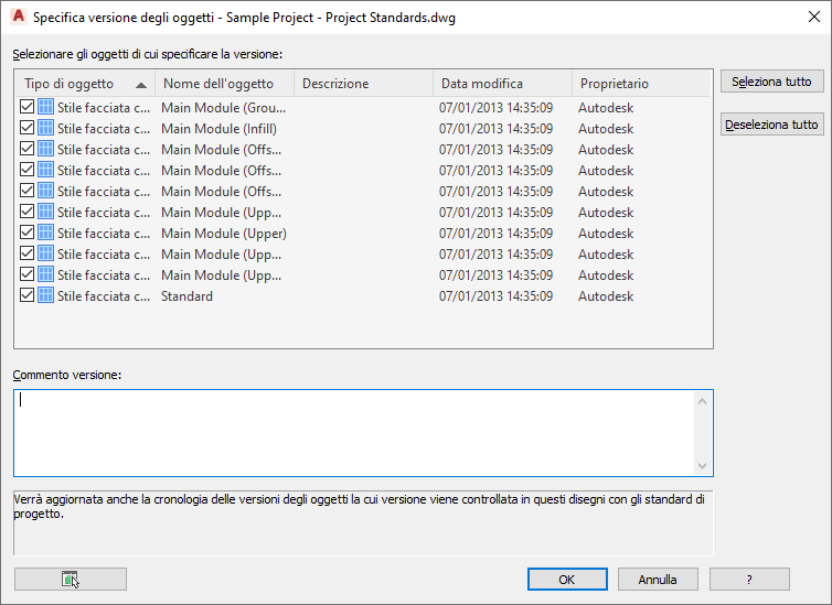

Come specificare la versione di un disegno con standard di progetto
È possibile specificare con un'unica operazione una versione per tutti gli stili e le impostazioni di visualizzazione di un disegno con standard di progetto.
  1. Aprire un disegno con gli standard di progetto.
  2. Scegliere scheda Gestiscigruppo Standard di progettoApplica specifica di una versione al disegno corrente.
  3. Selezionare gli stili o le impostazioni di visualizzazione per i quali specificare una versione.
  4. Se lo si desidera, immettere un commento.
    Il commento verrà applicato a tutti gli oggetti selezionati.
  5. Fare clic su OK.
