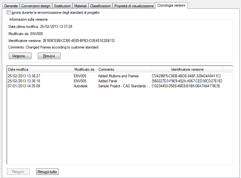

Come modificare la cronologia delle versioni di un oggetto standard
Ogni stile e impostazione di visualizzazione di un disegno con standard di progetto presenta una cronologia delle versioni nella quale vengono visualizzati gli identificatori univoci di versione (GUID), la data e l'ora della modifica, il nome utente e qualsiasi commento aggiuntivo inserito dall'utente.
La cronologia può essere modificata rimuovendo singole versioni o tutte le versioni.
  1. Aprire un disegno con gli standard di progetto.
  2. Scegliere scheda Gestiscigruppo Stile e visualizzazioneGestione stili o Gestione visualizzazioni.
  3. Selezionare lo stile standard desiderato dal nodo degli standard di progetto nella struttura gerarchica ad albero.
  4. Fare clic sulla scheda Cronologia versioni.
  5. Per aggiungere una nuova versione, fare clic su Versione e immettere i dati sulla nuova versione.
  6. Per eliminare una versione esistente, selezionarla nell'elenco della cronologia e fare clic su Rimuovi.
    Per rimuovere tutte le versioni contemporaneamente, fare clic su Rimuovi tutto.
  7. Per fare in modo che lo stile o l'impostazione di visualizzazione venga ignorata durante la sincronizzazione degli standard, selezionare l'opzione Ignora durante la sincronizzazione degli standard di progetto.
  8. Fare clic su OK.
