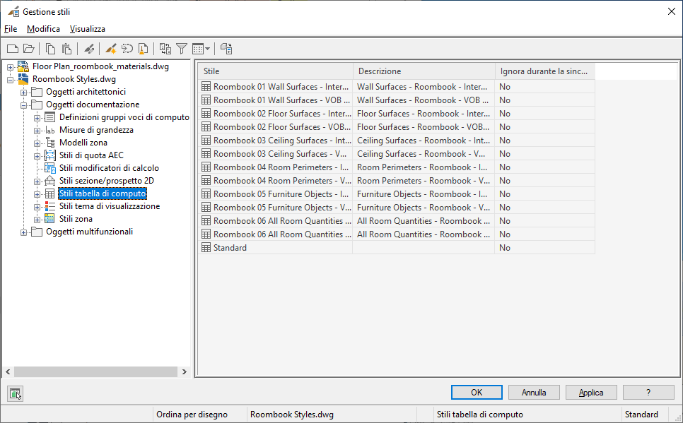

  1. In Gestione stili, aprire Roombook Styles.dwg.
  2. Da Stili tabella di computo, importare gli stili predefiniti di Roombook per le tabelle di computo nel disegno.
  3. Inserire le tabelle e accertarsi di selezionare gli ID finitura per completare i computi con i dati di Roombook.
