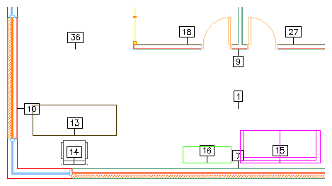

ルーム量の計算では、計算された各オブジェクトに「量 ID」と呼ばれる一意の識別番号が割り当てられます。この ID は、ルーム量の計算時に作成されます。
量 ID を図面上でグラフィカルに表示するかどうかを指定できます。ただし、この設定に関係なく、量 ID は作成され、ダイアログ ボックスと書き出し形式に表示されます。計算された各オブジェクトは一意の量 ID を取得します。この ID を手動で変更することはできません。
量 ID は次の場所に表示されます。
- 図面内のグラフィカル情報(オプションを有効にした場合)
- Roombook ダイアログ ボックス内のオブジェクトのプロパティ
- Excel の出力形式
- QTO 書き出しファイル
書き出しファイルをソース図面と比較し、計算された量を識別することができます。量 ID は、長方形の中に表示される番号です。これらは、関連するサーフェスの中心まで引出線によって接続されます。
