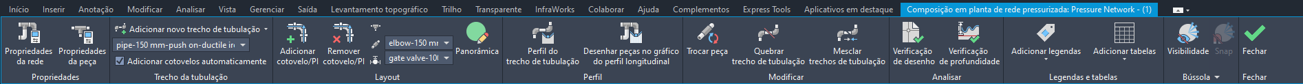

Para usar as ferramentas de edição Editar uma rede de pressão na vista da planta
Use as ferramentas Layout da planta da rede pressurizada para modificar redes pressurizadas.
  1. Selecione um trecho de tubulação na rede pressurizada. Se forem selecionados vários trechos de tubulação na vista da planta e no gráfico do perfil longitudinal, clique em Editar rede Ferramentas de layout da planta no painel Modificar.
    A guia contextual Layout de planta de rede de pressão aparece na faixa de opções.
  2. Use os comandos disponíveis na faixa de opções para adicionar mais trechos de tubulação, acessórios e equipamentos. Para obter mais informações, consulte Sobre as ferramentas de planta de rede pressurizada.
