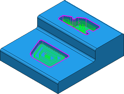

Utilize a estratégia Desbaste de Cavidade de Figura para remover de maneira eficiente grandes volumes de material para figuras de cavidade individuais utilizando uma estratégia. Essa estratégia permite usinar figuras de cavidade múltiplas em diferentes níveis Z.
Várias páginas estão associadas à estratégia Desbaste de Cavidade de Figura:
