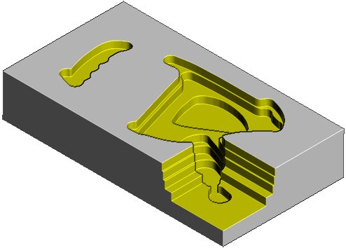

Começando com um percurso de desbaste:

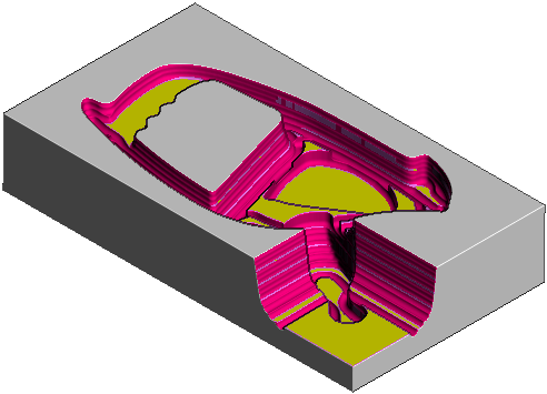

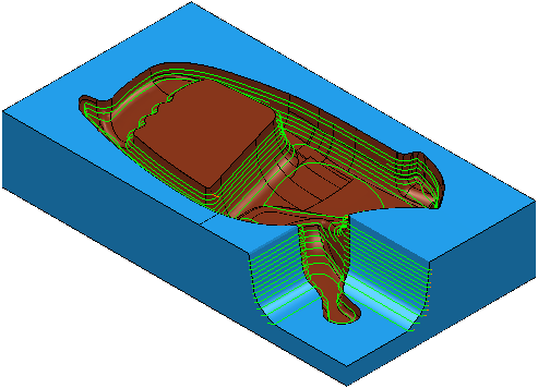

Um percurso de desbaste de perfil de resíduo do modelo, baseado neste percurso de desbaste, fornece:
