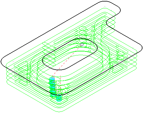

Utilize a estratégia Desbaste em Curva 2D para executar desbaste dentro de uma curva fechada utilizando movimentos raster.
Várias páginas estão associadas à estratégia Desbaste em Curva:
- Desbaste em curva — A página principal utilizada para definir um percurso de desbaste em curva.
- Distâncias de corte — Configurações para especificar passos múltiplos.
- Acabamento — Configurações para especificar um valor de profundidade de corte de passo vertical ou passo lateral final.
- Saída — Configurações para definir percursos com ângulos de saída.
Resíduo — Configurações para definir usinagem de resíduo.
- Offset — Configurações para definir estilos de desbaste por offset. Esta página está disponível quando você configura Estilo como Offset na página principal.
- Raster — Configurações para definir um estilo de desbaste raster. Essa página está disponível quando você configura Tipo como Raster na página principal.
Vortex — Configurações para definir um desbaste em estilo Vortex. Essa página está disponível quando você configura Estilo como Vortex na página principal.
Corte escalonado — Configurações para definir redesbaste alinhado. Isso minimiza formação de terraços ao criar percursos de desbaste com um passo vertical grande. Isso está disponível quando Passo vertical é Automático.
Alta velocidade — Configurações para opções de suavização para evitar alterações bruscas na direção da ferramenta durante usinagem em alta velocidade.
- Ordenar — Configurações para controlar a ordem de usinagem.
- Aproximação — Configurações para controlar como a ferramenta se aproxima do caminho.
- Verificação automática — Configurações para verificar percursos automaticamente na criação.
As páginas restantes são páginas comuns de estratégia de percurso.
