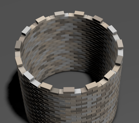

使用阵列修改器创建砖塔
以下工作流介绍了如何使用阵列修改器创建砖塔。它重点介绍径向分布方法,并使用其他阵列修改器卷展栏来构建和调整阵列。

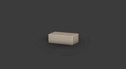

创建单个砖块
长方体充当单个砖块,作为阵列的基础。
  1. 创建长方体
    在以下示例中,使用以下参数创建长方体:
    • 长度:0.691cm
    • 宽度:1.334cm
    • 高度:0.452cm

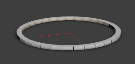

创建塔
您可以使用径向分布方法快速构建塔。

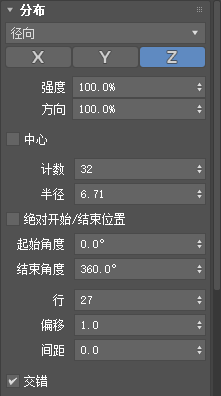

  1. “修改”面板中,从“修改器列表”中选择“阵列”
  2. “分布”卷展栏中,设置以下内容:
    • 分布方法:径向
    • 计数:32
      设置每行中的砖块数量。
    • 半径:6.71cm
    • 这些参数共同创建出塔的底部:以环形图案端对端放置的单行砖。
  3. 继续在“分布”卷展栏中设置参数:
    • :27
    • 交错:已启用

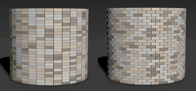

  4. “材质 ID”卷展栏中,设置以下内容:
    • :1
    • :8

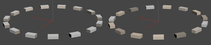

    27 行砖块将应用不同的颜色。“交错”参数将每行砖块旋转单个砖块宽度的一半,从而创建连续砌合图案。下图显示了“交错”启用前(左)和启用后(右)的砖块。
创建堆垛
堆垛位于塔的顶部,并具有等间距的方形洞口。可以添加其他阵列以创建此用于塔的装饰特征。

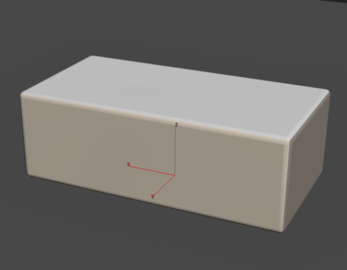

  1. 创建长方体
    创建此长方体时所用的参数与创建塔中砖块时所用的参数相同:
    • 长度:0.691cm
    • 宽度:1.334cm
    • 高度:0.452cm
  2. 使用以下参数将切角修改器应用于砖块:
    • 末端偏移:0.027cm
    • 数量:0.1cm
    • 分段:20
    • 现在,砖块的边变为圆角。
