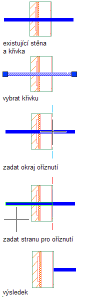

- Zvolte skicu nebo objekt k oříznutí.
- Klikněte na
- Stiskněte klávesu ENTER.
- Posuňte kurzor nad hranu nebo čáru, ke které chcete oříznout vybranou skicu nebo objekt.
- Jakmile se zobrazí čára oříznutí, klikněte myší.
- Klikněte na tu stranu od čáry oříznutí, kterou chcete odstranit oříznutím.
Vybraná skica se ořízne ke zvolené hraně.
Oříznutí skici ke hraně stěny
