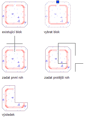

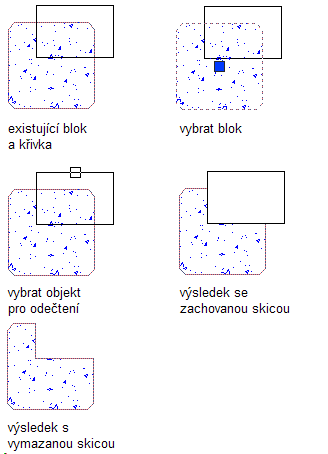

Tento postup se používá k odečtení vybrané části od skici, polygonů AEC, vysunutí objemových prvků, prostorů nebo bloků, které obsahují libovolný z těchto objektů, aniž by se překreslovala kterákoli ze zbývajících komponent. Můžete také zadat rohy obdélníku, který se odečte. Část, která se odečte, může obsahovat čáry, křivky (uzavřené nebo otevřené), oblouky, kružnice, text nebo šrafování, nebo může být těmito prvky tvořena. Pokud odečet odstraní část uzavřené křivky, křivka se znovu vytvoří jako uzavřená. jestliže odečet rozdělí uzavřenou křivku, obě části se znovu vytvoří jako uzavřené křivky. V případech, kdy odečet rozdělí šrafování, zůstává šrafování jedinou entitou skici, kterou lze vybrat kliknutím na kteroukoliv „část“.
Odečet části bloku pomocí existující křivky
Odečet části bloku specifikací rohů obdélníku
