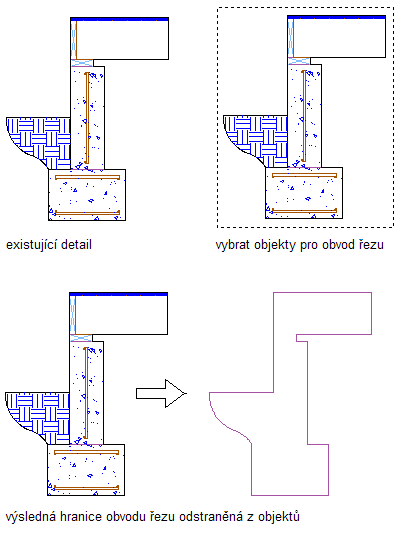

Tento postup se používá k automatickému vytvoření profilu nebo obvodu řezu kolem libovolné skupiny sousedících entit skici (včetně architektonických objektů). Vizuální výsledek tohoto postupu se podobá sloučení entit, ale v tomto případě lze obvod vytvořený uvedeným postupem vybírat samostatně. Na rozdíl od nástrojů skici AEC lze k nástroji Obvod řezu přistupovat z panelu nástrojů Všeobecné. Příkaz AECLINEWORKSHRINKWRAP, který nástroj vyvolá, je součástí příkazu DesignCenter k umístění klíčování hladin (to znamená, že křivky obvodu řezu vytvořené pomocí tohoto nástroje budou automaticky vloženy na konkrétní hladinu, která je zadána přidruženým klíčem hladiny).
Všechny objekty uvnitř obvodu řezu zůstanou vybrané. Nyní lze volit a posouvat profil obvodu řezu nezávisle na skice, kterou zahrnuje.
