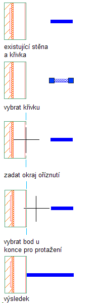

Tento postup se používá k rozšíření jedné nebo několika čar, otevření křivky nebo oblouku přesně ke stanovené hraně přímého nebo obloukového segmentu libovolného objektu nebo k implikovanému rozšíření daného objektu.
. Skica se rozšíří k uvedené hraně. Jestliže vyberete více čar, kliknutí na kteroukoliv z nich je rozšíří všechny.
Rozšíření skici ke hraně stěny
