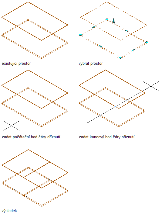

Tento postup se používá k rozdělení skici, polygonů AEC, vysunutí objemových prvků, prostorů nebo bloků, které obsahují libovolný z těchto objektů, do dvou (nebo více) částí definovaných dělicí čárou, kterou nakreslíte. Části na kterékoliv straně čáry lze potom volit samostatně. Je-li pomocí této funkce rozdělen do dvou částí objekt s uzavřenými hranicemi, obě části se vytvoří znovu jako objekty s uzavřenými hranicemi. Je-li otevřená křivka rozdělena klikatou čárou podél své délky, vytvoří se celá řada segmentů, které lze vybírat samostatně.
. Případně můžete zadat příkaz LINEWORKDIVIDE.
Rozdělené části skici nebo objektu na obou stranách dělicí čáry lze nyní vybírat samostatně. Povšimněte si, že jakmile zvolíte druhý bod, dělicí čára se přestane zobrazovat.
Rozdělení prostorového objektu
