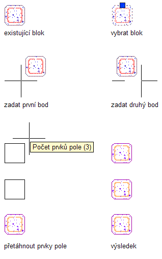

Tento postup se používá k vytvoření pole identických skic (například šrafování a křivek), architektonických objektů (například dveří a stěn), polygonů AEC nebo objektů založených na profilech (například vysunutí objemových prvků a prostorů). Můžete také vytvořit pole z libovolného obsahu (včetně komponent detailů) vytvořeného z těchto typů skic a objektů.
. Počet objektů, které lze přidat do pole, se zobrazuje v nápovědě k nástroji jako Počet prvků pole.
Zařazování bloku do pole
Případně lze pro polární pole specifikovat dva body a nastavit tak úhel pole, zadat hodnotu vzdálenosti mezi skicou nebo objektem a stisknout klávesu Enter.
