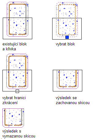

Tento postup se používá ke zkrácení skic nebo objektů založených na profilech na kratší oblasti s definovanými hranicemi. Zkracovat lze šrafování, čáry, křivky, oblouky, kružnice, polygony AEC, vysunutí objemových prvků, prostory nebo bloky. Skica, která bude zkrácena, ani skica, která definuje nové hranice, nemusí mít uzavřené hranice. Křivku ve tvaru V lze například použít ke zmenšení kružnice nebo lze kružnici použít ke zkrácení křivky V. Jakmile vyvoláte povel Zkrátit, můžete také specifikovat dva rohy obdélníku, který se použije.
. Veškeré původně vybrané skici mimo hranice zkrácení, se smažou. Jestliže se rozhodnete smazat hranici zkrácení, hranice se překreslí pro libovolnou entitu s uzavřenými hranicemi uvnitř zkrácené oblasti, ale jakékoliv objekty s otevřenými hranicemi, které byly zkráceny, zůstanou otevřené.
Zkrácení bloku podle křivky
